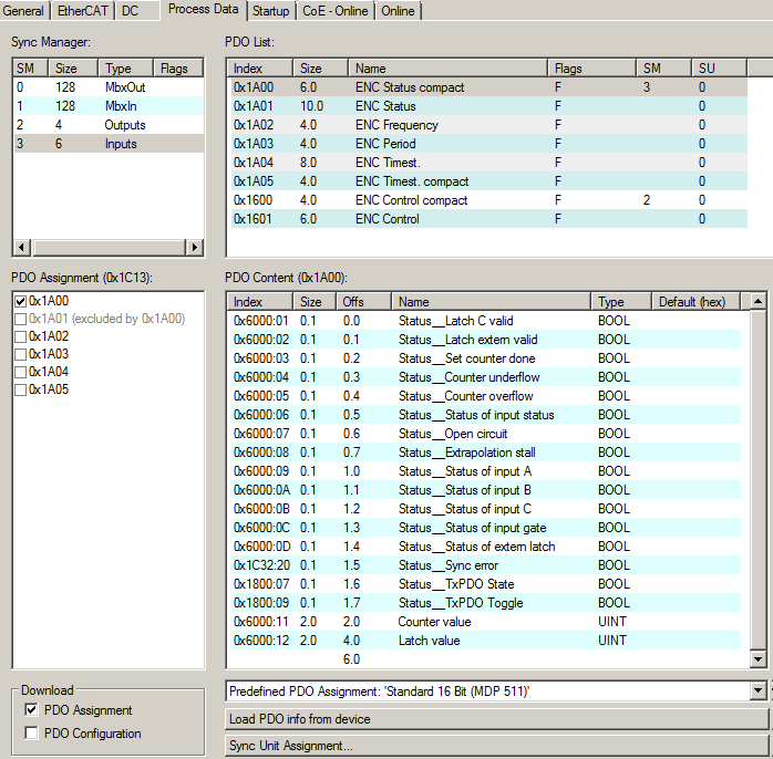

PDO-Zuordnung
Zur Konfiguration der Prozessdaten markieren Sie im oberen linken Feld Sync Manager (siehe Abb.oben) den gewünschten Sync Manager (editierbar sind hier SM 2 + SM 3). Im Feld darunter PDO Assignment können dann die diesem Sync Manager zugeordneten Prozessdaten an- oder abschaltet werden. Ein Neustart des EtherCAT-Systems oder Neuladen der Konfiguration im Config-Modus (F4) bewirkt einen Neustart der EtherCAT-Kommunikation und die Prozessdaten werden von der Box übertragen.
