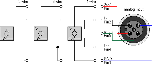

Analoge Eingänge
Der Sensor wird über In+ und In- angeschlossen. Optional kann der Sensor noch mit 24 VDC betrieben/versorgt werden.

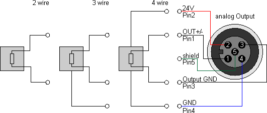

Analoge Ausgänge
Der Aktor wird über Output +/- und Output GND angeschlossen. Optional kann der Aktor noch mit 24 VDC betrieben/versorgt werden.

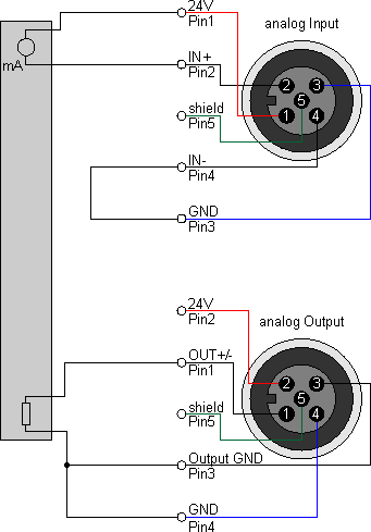

Analoge Eingänge und Ausgänge kombiniert
Es gibt Sensoren, die zusätzlich zu ihrem analogen Ausgang auch einen analogen Eingang haben. Wenn der analoge Ausgang des Sensors nicht potentialfrei ist, gilt folgende Empfehlung:
Verbinden Sie Pin 3 und Pin 4 des analogen Ausgangs von EP4374-0002 mit einer Brücke. Ansonsten können Messfehler auftreten.
