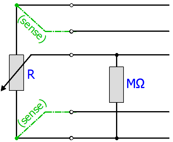

Das Potentiometer ist mit dem integrierten Netzteil (max. 5 V, einstellbar) zu versorgen. Die Schleifer-Spannung wird dann im Verhältnis zur Speisespannung gemessen und in % ausgegeben. Technisch verläuft die Messung also wie eine DMS‑Halbbrücke.
Im Folgenden ist die Spezifikation im 5-Leiter-Anschluss gegeben, externe Leitungswiderstände werden durch den 5-Leiter-Anschluss kompensiert und das Poti wird direkt vom Messkanal erfasst. Im 3-Leiter-Anschluss leistet der Messkanal grundsätzlich die gleiche Spezifikation, da er intern weiterhin im 5-Leiter-Betrieb misst. Allerdings müssen durch das angeschlossene Poti die zumeist unklaren und temperaturabhängigen Zuleitungs- und Übergangswiderstände in Kabeln und Steckern berücksichtigung finden, da sie die Messung beeinträchtigen. Das Gesamtsystem „Potentiometer + Zuleitungen + Messkanal“ im 3-Leiter-Anschluss wird daher die u.a. Spezifikationswerte praktisch nicht erreichen können.
Mögliche Diagnosen bei Vollausschlag bzw. 0-Anzeige:
Es sind Potentiometer ab 500 Ω einsetzbar.

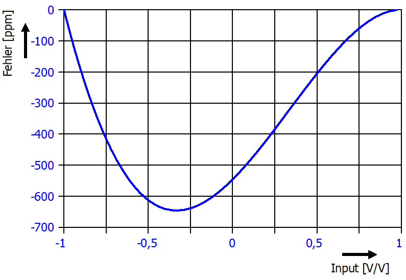

Die Spezifikation wie auch der herstellerseitige Abgleich wurde an einem 5-kΩ-Potentiometer ermittelt. Bei einem anderen Potentiometer-Widerstand kommt es zu Fehlmessung durch die geänderten Parallelschaltungsverhältnisse, vgl. Kapitel „Speisung, Potentialgruppen“.
Messung Potentiometer 1:
Die Verzerrung kann zudem mathematisch erfasst werden:
Messung Potentiometer 2:Abb.14: Unterschied zwischen 500 Ω und 5 kΩ Poti

Zur theoretischen Korrektur eines anderen Potentiometers kann folgender Beispielcode eingesetzt werden:
