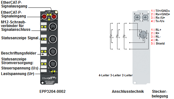

EPP3204-0002 | 4-Kanal-Analog-Eingang Pt100 (RTD)
Die EtherCAT-P-Box EPP3204 mit analogen Eingängen erlaubt den direkten Anschluss von Widerstandssensoren. Die Schaltung der Baugruppe kann Sensoren in 2-, 3- und 4-Leiteranschlusstechnik betreiben. Die Linearisierung über den gesamten Temperaturbereich wird durch einen Mikroprozessor realisiert. Der Temperaturbereich ist frei wählbar. Die Baugruppe kann auch zur reinen Widerstandsmessung eingesetzt werden; die Ausgabe erfolgt dann direkt in Ohm. Die Standardeinstellung der Baugruppe ist: Auflösung 0,1 °C im Temperaturbereich der Pt100-Sensoren in 2-Leiteranschlusstechnik. Sensorstörungen, wie z. B. Drahtbruch, werden über Error-LEDs angezeigt. Die Baugruppe verfügt über vielfältige Features, wobei die Defaultwerte so gewählt wurden, dass eine Konfiguration meist nicht erforderlich ist. Die Eingangsfilter und damit verbunden die Wandlungszeiten sind in weiten Bereichen einstellbar, mehrere Datenausgabeformate stehen zur Wahl. Die Skalierung der Eingänge kann bei Bedarf verändert werden, eine automatische Grenzwertüberwachung steht ebenfalls zur Verfügung. Parametriert wird über EtherCAT.
