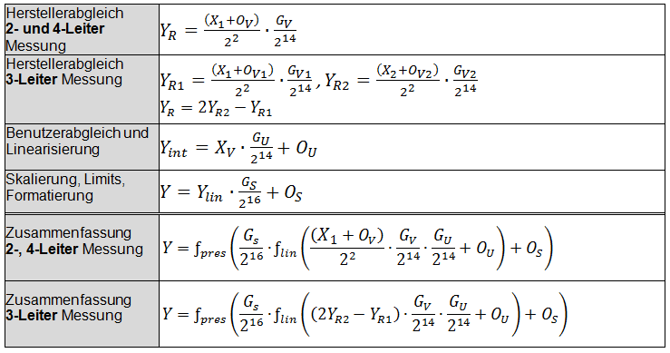

Zusammenfassung
Zusammenfassung der Berechnungsvorschriften:
Mit den Werten:
| Index im CoE-Verzeichnis mit | |||
X1: Rohwert Rohwert der 1. Messung | 0x80nE:01 | |||
X2: Rohwert Rohwert der 2. Messung | 0x80nE:03 | |||
| Pt100 | Pt1000 | ||
2-Leiter | 4-Leiter | 2-Leiter | 4-Leiter | |
Gv: Vendor Gain | 0x80nF:04 | 0x80nF:06 | 0x80nF:0A | 0x80nF:0C |
Ov: Vendor Offset | 0x80nF:03 | 0x80nF:05 | 0x80nF:09 | 0x80nF:0B |
| 3-Leiter | |||
Gv1: Vendor Gain 1. Messung | 0x80nF:04 | 0x80nF:0A | ||
Ov1: Vendor Offset 1. Messung | 0x80nF:03 | 0x80nF:09 | ||
Gv2: Vendor Gain 2. Messung | 0x80nF:02 | 0x80nF:08 | ||
Ov2: Vendor Offset 2. Messung | 0x80nF:01 | 0x80nF:07 | ||
GU: User Gain | 0x80n0:18 | |||
OU: User Scale Offset | 0x80n0:17 | |||
GS: User Scale Gain | 0x80n0:12 | |||
OS: User Scale Offset | 0x80n0:11 | |||
ƒlin: Funktion zur Abbildung auf die gewählte Darstellungsweise |
ƒpres: Linearisierungsfunktion |
YR1:Ausgangswert in 1/256 Ω | 0x80nE:02 | |||
YR2: Ausgangswert in 1/256 Ω | 0x80nE:04 | |||
Y: Ausgangswert PDO |
![]() | Überlauf YR1 und YR2 nach 16 Bit Diese Werte dienen nur der Fehlersuche. Die Register laufen nach 16 Bit, also bei 65536 über. |
