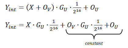

Der Herstellerabgleich ist durch Index (0x80n0:0B) zu deaktivieren.
Bis FW-Version 07 wird durch das Abschalten des Herstellerabgleichs nur der Vendor-Gain auf 214 (Festkommadarstellung für 1.0) gesetzt. Der Hersteller-Offset bleibt unverändert und wird weiterhin eingerechnet. Damit ergibt sich bei abgeschaltetem Herstellerabgleich:
Da der letzte Teil des Terms konstant ist, kann trotz des unvermeidbaren Einflusses des Hersteller-Offsets ein Benutzerabgleich durchgeführt werden. Der Einfluss des Herstelleroffsets kann dabei vollständig kompensiert werden.
