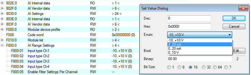

Auswahl der analogen Signalart
Auswahl der analogen Signalart, Index 0xF800:0n
Im Auslieferungszustand sind alle Kanäle der EPP31xx für eine analoge Spannungsmessung (-10 V ... +10 V) eingestellt.
Hinweis
Korrekte Signalart vor Anschluss der Sensoren einstellen
Stellen Sie die korrekte Signalart ein, bevor Sie die Sensoren anschließen!
Im CoE Objekt 0xF800:0n kann diese Einstellung für jeden Kanal individuell eingestellt werden. Änderungen werden sofort wirksam.
Auswahl der analogen Signalart 1:
EPP3174-0002, EPP3184-0002: Auswahl des Signaltyps
