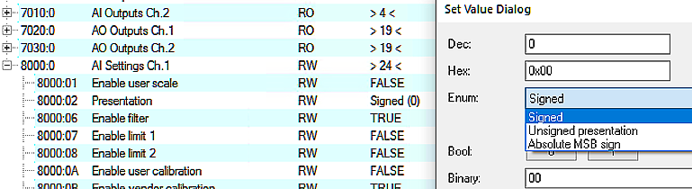

Presentation (nur bei Verwendung von SINT16-PDO)
Aus historischen Gründen gibt es verschiedene Formate, in denen die 16 Bit des SINT-PDO (Signed Integer Process Data Object) interpretiert werden können.
Das Format kann im Index 0x80n0:02 eingestellt werden.
Presentation (nur bei Verwendung von SINT16-PDO) 1:
Abb.28: PDO 0x80n0:02, „Presentation“
