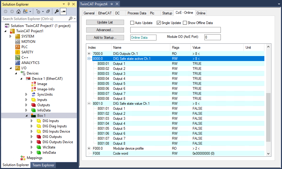

Verhalten bei Netzwerkausfall
Sie können mit dem Bit 8000:0n (Safe State Active) festlegen, ob der Kanal n bei Unterbrechung der Datenübertragung einen bestimmten Wert (Safe State Value) annehmen soll oder nicht.
Mit dem Bit 8001:0n (Safe State Value) definieren Sie diesen Wert für den Kanal n.

8000:0 - DIG Safe state active Ch.1
![]() | Maximalen Kurzschlussstrom beachten! Beachten Sie bei Dimensionierung des Netzteils und der Sicherung, dass der Kurzschlussstrom ca. 1,7 A beträgt. |
8000:01 bis 8000:08 - DIG Safe state active Ch.1, Output 1 bis Output 8 (default: TRUE)
Legt fest, ob die Ausgänge bei Netzwerkausfall einen sicheren Zustand (Safe State) annehmen sollen oder nicht.
Wert | Bedeutung |
FALSE | Safe state deaktiviert |
TRUE | Safe state aktiviert |
8001:01 bis 8001:08 - DIG Safe state value Ch.1, Output 1 bis Output 8 (default: FALSE)
Legt fest, wie der sichere Zustand ist.
Wert | Bedeutung |
FALSE | Ausgang ausgeschaltet |
TRUE | Ausgang eingeschaltet |
