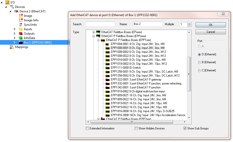

3. Klicken Sie im IO-Baum mit der rechten Maustaste auf EPP1322-0001.
4. Klicken Sie auf den Menüpunkt Add new Item…
5. Wählen Sie im erscheinenden Fenster die anzufügende EtherCAT P-Box und den ermittelten Port.
(z.B. EPP1008-0001, Port D)Zuordnung der Steckverbinder 2:
6. Klicken Sie auf die Schaltfläche OK
Ergebnis: Die Box wurde an der richtigen Stelle im IO-Baum angefügt.
