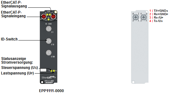

EPP1111-0000 | EtherCAT-P-Box mit ID-Switch
Die EtherCAT-P-Box EPP1111 verfügt über drei dezimale ID-Switches, mit denen Gruppen von EtherCAT-Komponenten eine ID zugeordnet werden kann. Diese Gruppe kann an beliebiger Stelle im EtherCAT-P-Netzwerk vorhanden sein, wodurch variable Topologien und Hot-Connect-Gruppen einfach zu realisieren sind.
Der EtherCAT-P-Anschluss erfolgt über schraubbare, geschirmte, EtherCAT-P-kodierte M8-Buchsen, an denen direkt Link- und Activity-Status angezeigt werden. Die Run-LED zeigt den Status der EPP1111 an.
