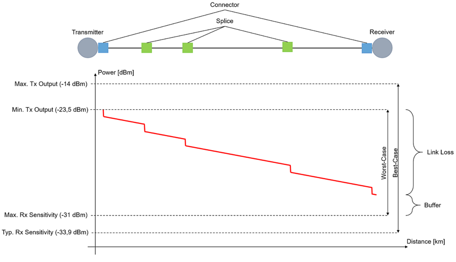

Für die technische Einsatzabschätzung wird daher als Worst-Case-Annahme die Differenz zwischen der minimalen Ausgangsleistung und der maximalen Empfindlichkeit am Eingang als vorhandenes Leistungsbudget betrachtet:
Leistungsbudget = minimale Ausgangsleistung - maximale EmpfindlichkeitHinweis: In der Praxis ist das Leistungsbudget meist höher, da die typ. Sendeleistung höher ist als die minimale. Dies ist jedoch nicht immer der Fall.
Die Leitungsdämpfung ergibt sich aus den oben beschriebenen Einflüssen auf die Dämpfung.
Dämpfungspegel [dB] = Faserverlustdämpfung [dB] + Steckereinfügungsdämpfung [dB] + Spleißeinfügungsdämpfung [dB].
Abb.5: Leistungs- und DämpfungsbudgetDer Dämpfungspegel darf das Leistungsbudget nicht überschreiten da sonst kein gesicherter Empfang mehr möglich ist. Empfohlen wird sogar eine Reserve von >3 dB (siehe Grafik), damit auch trotz Alterungseffekten ein Langzeitbetrieb über Jahre möglich ist: im Sender befindliche Quellen können altern und an Leistung verlieren, Steckverbinder oder Spleiße können sich verschlechtern oder Steckverbinder können schmutzig werden, wenn sie zum Umleiten oder Testen geöffnet werden. Wenn später Kabel versehentlich durchtrennt werden, ist eine Reserve nützlich, um Spleiße zur Wiederverbindung unterzubringen.

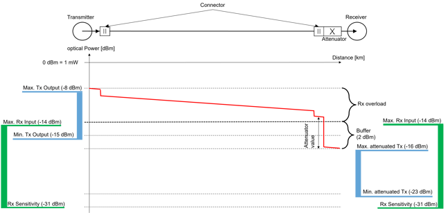

Betrachtet wird nun beispielhaft die Verbindung zwischen einem EK1521 und einem Multimode-SFP, betrieben im CU1521-0020:
Abb.6: Leistungsverlauf über die Kopplung EK1521 vs. CU1521-0020- Linke Skala: Die maximal dauerhaft zulässige optische Eingangsleistung des EK1521 (grün: Receiver, Rx) liegt bei -14 dBm*) und die maximale Sendeleistung des SFP (blau: Transmitter, Tx) bei -8 dBm; sie ist damit deutlich größer. Es kann bei direkter/kurzer Verbindung zu Beschädigung kommen.
- Das Signal muss auf der Strecke zwischen Transmitter und Receiver daher um noch mindestens 6 dB gedämpft werden, damit der Receiver nicht übersteuert. Es empfiehlt sich zudem eine Reserve von etwa 2 dB einzuplanen.
- Angenommen wird eine LWL-Leitungslänge von 2 km bei 1,25 dB/km, was eine Dämpfung von 2,5 dB*) bewirkt. Bei zwei Steckverbindern mit je 0,25 dB*) kommen 0,5 dB Dämpfung hinzu. Das Dämpfungsbudget der Übertragungsstrecke beträgt somit 3 dB.
- Bei einem Dämpfungsbudget von 3 dB und einer Reserve von 2 dB wird daher ein Attenuator mit 5 dB in die Transmitter-Receiver-Strecke eingesetzt.
Berechnung: DämpfungAttenuator = Dämpfungnotwenig + DämpfungReserve – Dämpfungsbudget = 6 dB + 2 dB – 3 dB = 5 dB- Rechte Skala: Das Leistungsverhältnis zwischen empfangbarer und tatsächlich angekommener optischer Leistung unter Berücksichtigung von Übertragungsstrecke und 5-dB-Dämpfungsglied ergibt sich wie dargestellt: die gedämpfte eintreffende Sendeleistung (blau) befindet sich nun innerhalb des zulässigen Leistungsbereichs des Receivers und ist somit in Ordnung.

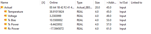

In manchen Geräten kann die tatsächliche Sende- und Empfangsleistung mithilfe der SFP-Diagnosedaten (DDM) eingesehen werden.
Abb.7: Echtzeit-Darstellung der Tx/Rx-Leistung im CU1521-0020Hinweis: Wird die Leitung vom Tx-Port zum Rx-Port des SFP gebrückt (Loopback), kann die ausgesendete Tx-Leistung mit der tatsächlich angekommenen Rx-Leistung verglichen werden.

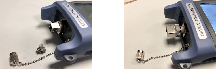

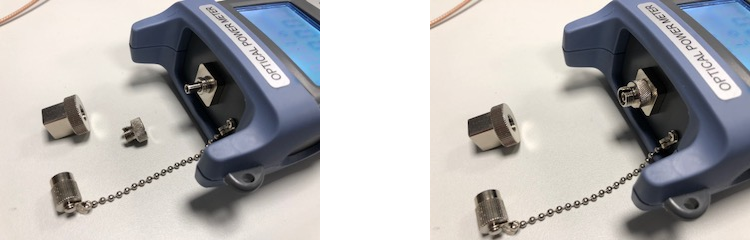

Eine LWL-Übertragungsstrecke kann mit Kennwerten aus Datenblättern beschrieben und evaluiert werden. Um jedoch ein reales Ergebnis zur Dämpfung über die gesamte Strecke zu haben, muss die Strecke mit einem optischen Leistungsmesser (engl. Optical Power Meter, OPM) vermessen werden. Mit einem OPM kann die Leistung am Ende der Übertragungsstrecke gemessen werden.
Bei der Messung mit einem OPM ist unbedingt zu beachten, dass lediglich der benötigte Adapter (FC, SC, …) an das OPM geschraubt ist. Werden mehrere Adapter übereinander an das OPM geschraubt ist die Entfernung zwischen dem Stecker und dem Detektor im OPM zu groß, sodass geringere Leistungswerte angezeigt werden (größere Dämpfung als real vorhanden).
OPM ohne Adapter | OPM mit aufgeschraubtem FC Adapter |
OPM mit aufgeschraubtem SC Adapter | OPM mit aufgeschraubtem FC u. SC Adapter - FALSCH |
