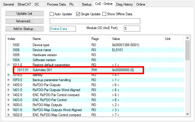

Um den Auslieferungszustand der Backup-Objekte bei den ELxxxx-Klemmen / EPxxxx- und EPPxxxx-Boxen wiederherzustellen, kann im TwinCAT System Manger (Config-Modus) das CoE-Objekt Restore default parameters, Subindex 001 angewählt werden).
Wiederherstellen des Auslieferungszustandes 1:
Auswahl des PDO Restore default parameters
Durch Doppelklick auf SubIndex 001 gelangen Sie in den Set Value -Dialog. Tragen Sie im Feld Dec den Wert 1684107116 oder alternativ im Feld Hex den Wert 0x64616F6C ein und bestätigen Sie mit OK.
Alle Backup-Objekte werden so in den Auslieferungszustand zurückgesetzt.
