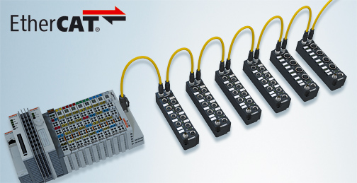

EtherCAT Box - Einführung 1:
Abb.1: EtherCAT-Box-Module in einem EtherCAT-Netzwerk
