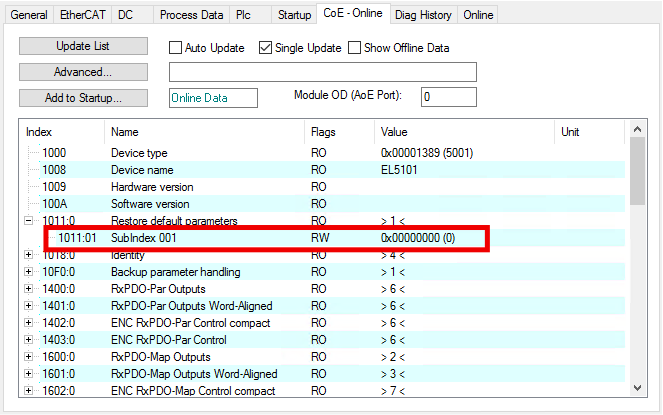

- 1. Sicherstellen, dass TwinCAT im Config-Modus läuft.
- 2. Im CoE-Objekt 1011:0 „Restore default parameters“ den Parameter 1011:01 „Subindex 001“ auswählen.
- 3. Auf „Subindex 001“ doppelklicken.

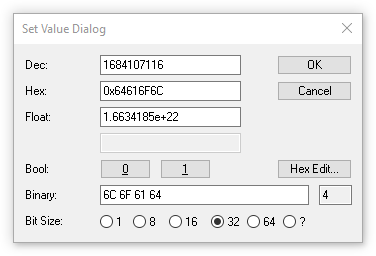

- Das Dialogfenster „Set Value Dialog“ öffnet sich.
- 4. Im Feld „Dec“ den Wert 1684107116 eintragen.
Alternativ: im Feld „Hex“ den Wert 0x64616F6C eintragen.
- 5. Mit „OK“ bestätigen.
