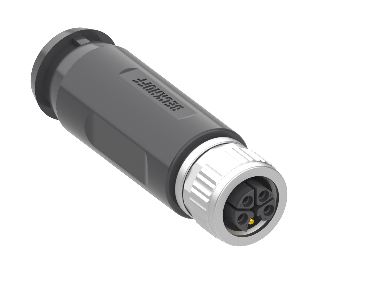

Versorgungsspannungs-Weiterleitung
Die am Versorgungsspannung-Eingang angelegten Versorgungsspannungen stehen am Weiterleitungs-Ausgang zur Versorgung weiterer Geräte zur Verfügung.
Hinweis | |
Überlast-Gefahr Durch zu hohe Ausgangsströme aus dem Weiterleitungs-Ausgang kann der maximal zulässige Eingangsstrom am Versorgungsspannungs-Eingang überschritten werden.
Weiterleitung: M12-Kupplung | Pin | Funktion | |
| 1 | +24 VDC US | |
2 | GNDP | ||
3 | GNDS | ||
4 | +48 VDC UP | ||
5 | ⏚ | ||
