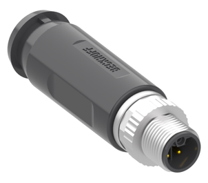

Eingang: M12-Stecker | Pin | Funktion | |
| 1 | +24 VDC US | |
2 | GNDP | ||
3 | GNDS | ||
4 | +48 VDC UP | ||
5 | ⏚ | ||
