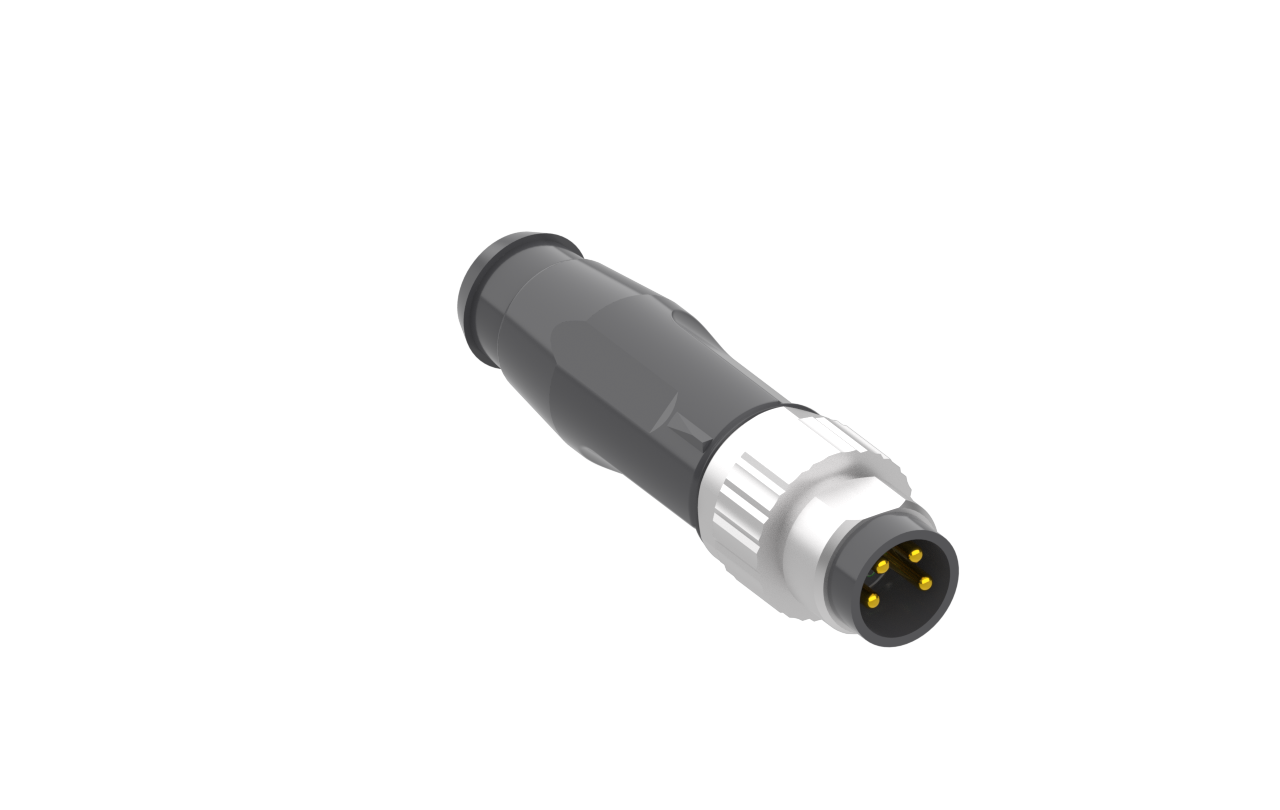

Verwechselungs-Gefahr bei M8-Steckverbindern
Die EtherCAT-Anschlüsse und Motor-Anschlüsse haben den gleichen Steckverbinder-Typ und können versehentlich falsch verbunden werden. Eine falsche Verbindung kann zu Defekten führen.
  • EtherCAT-Anschlüsse und Motor-Anschlüsse nicht miteinander verbinden.
  • Die Leitungsfarben beachten: grün für EtherCAT, orange für Motoren
Motor 1:
M8-Stecker
Pin
Funktion
Motor 2:
1
GNDP
2
Motorphase U
3
Motorphase V
4
Motorphase W
