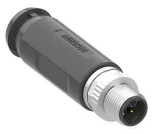

Eingang: M12-Stecker
Pin
Funktion
Versorgungsspannungs-Eingang 1:
Versorgungsspannungs-Eingang 2:
1
+24 VDC US
2
GNDP
3
GNDS
4
+48 VDC UP
5
