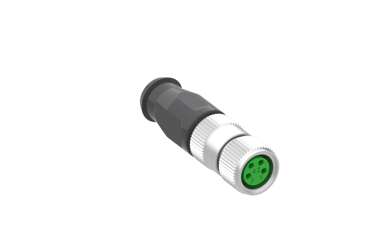

EtherCAT-Eingang
EtherCAT 1:
M8-Kupplung
Pin
Funktion
EtherCAT 2:
1
Tx+
2
Rx+
3
Rx-
4
Tx-

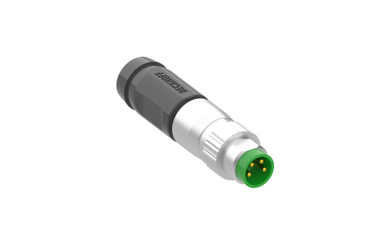

EtherCAT-Weiterleitung
EtherCAT 3:
M8-Stecker
Pin
Funktion
EtherCAT 4:
1
Tx+
2
Rx+
3
Rx-
4
Tx-
