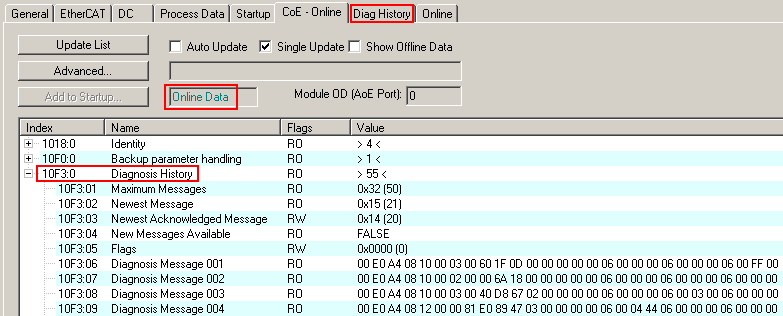

Der Anwender erhält durch den Eintrag NewMessagesAvailable Information, dass neue Meldungen vorliegen.
DiagMessages können im EtherCAT-Gerät bestätigt werden: die letzte/neueste unbestätigte Meldung kann vom Anwender bestätigt werden.
Im CoE finden sich sowohl die Steuereinträge wie die History selbst im CoE-Objekt 0x10F3:
Unter 0x10F3:02 ist der Subindex der neuesten DiagMessage auslesbar.

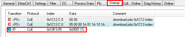

Implementierung TwinCAT System Manager
Ab TwinCAT 2.11 werden DiagMessages, wenn vorhanden, beim EtherCAT-Gerät in einer eigenen Oberfläche angezeigt. Auch die Bedienung (Abholung, Bestätigung) erfolgt darüber.
Im Reiter Diag History (A) sind die Betätigungsfelder (B) wie auch die ausgelesene History (C) zu sehen. Die Bestandteile der Message:
- Info/Warning/Error
- Acknowledge-Flag (N = unbestätigt, Q = bestätigt)
- Zeitstempel
- Text-ID
- Klartext-Meldung nach ESI/XML Angabe
Die Bedeutung der Buttons ist selbsterklärend.
