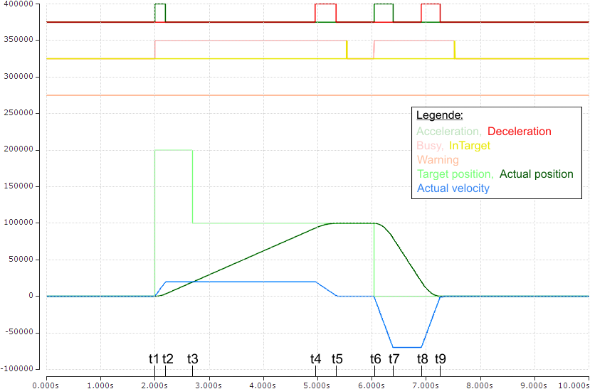

Beispiele von zwei Fahraufträgen mit dynamischer Änderung der Zielposition
Ohne Überfahren der Zielposition
Zeitpunkt
POS Outputs
POS Inputs
t1:
Execute = 1
Target position = 200000
Velocity = 2000
Start type = 0x0001
Acceleration = 1000
Deceleration = 1000
Busy = 1
Accelerate = 1
  • Vorgabe der ersten Parameter
  • Beginn der Beschleunigungsphase
t2:
Accelerate = 0
  • Ende der Beschleunigungsphase
t3:
Target position = 100000
Velocity = 1500
Start type = 0x1001
Acceleration = 2000
Deceleration = 2000
  • Änderung der Parameter
  • Aktivierung durch neuen Starttypen
t4:
Decelerate = 1
  • Beginn der Verzögerungsphase
t5:
Execute = 0
Busy = 0
In-Target = 1
Decelerate = 0
  • Ende der Verzögerungsphase
  • Motor ist auf neuer Zielposition
t6 - t9:
  • Absolute Fahrt zurück auf die Startposition 0
Beispiele von zwei Fahraufträgen mit dynamischer Änderung der Zielposition 1:Abb.21: Scope-Aufnahme ohne Überfahren der Zielposition
Die Achsen-Skalierung bezieht sich nur auf die Positionen, nicht auf die Geschwindigkeit und die Status-Bits.

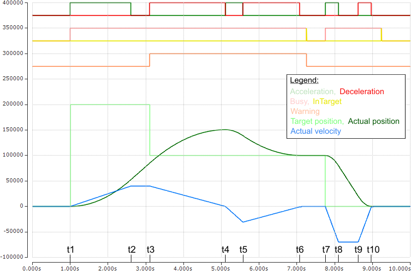

Mit Überfahren der Zielposition
Zeitpunkt
POS Outputs
POS Inputs
t1
Execute = 1
Velocity = 5000
Start type = 0x0001
Acceleration = 3000
Deceleration = 5000
Busy = 1
Accelerate = 1
  • Vorgabe der 1. Parameter
  • Beginn der 1. Beschleunigungsphase
t2:
Accelerate = 0
  • Ende der 1. Beschleunigungsphase
t3
Velocity = 1500
Start type = 0x1001
Acceleration = 1000
Deceleration = 2000
Warning = 1
Decelerate = 1
  • Warnung vor dem Überfahren der Zielposition
  • Beginn der 1. Verzögerungsphase
t4
Accelerate = 1
Decelerate = 0
  • Ende der 1. Verzögerungsphase
  • Beginn der 2. Beschleunigungsphase in Gegenrichtung
t5
Accelerate = 0
Decelerate = 1
  • Ende der 2. Beschleunigungsphase
  • Beginn der 2. Verzögerungsphase
t6
Execute = 0
Busy = 0
In-Target = 1
Decelerate = 0
  • Ende der 2.Verzögerungsphase
t7 - t10
Beispiele von zwei Fahraufträgen mit dynamischer Änderung der Zielposition 2:Abb.22: Scope-Aufnahme mit Überfahren der endgültigen Zielposition
