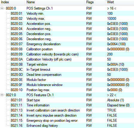

Parametersatz
Für die Konfiguration stehen dem Anwender im CoE zwei Objekte zur Verfügung, die "POS Settings" (Index 0x8020) und die "POS Features" (Index 0x8021).
Parametersatz 1:Abb.11: Settings-Objekte im CoE
POS Settings: Velocity min.:
Die Klemme benötigt aus Gründen der Performance beim Herunterrampen auf die Zielposition einen Sicherheitsbereich von 0,5 %. Das bedeutet, dass abhängig von der erreichten Maximalgeschwindigkeit und der konfigurierten Verzögerung der Zeitpunkt errechnet wird, an dem die Bremsrampe beginnt. Um immer sicher ins Ziel zu gelangen, werden von der ermittelten Position 0,5 % abgezogen. Ist die Bremsrampe beendet und das Ziel noch nicht erreicht, fährt die Klemme mit der Geschwindigkeit "Velocity min." bis ins Ziel hinein. Sie muss so konfiguriert werden, dass der Motor in der Lage ist abrupt und ohne einen Schrittverlust mit dieser Geschwindigkeit abzustoppen.
Velocity max.:
Die maximale Geschwindigkeit, mit der der Motor während eines Fahrauftrages fährt
Parametersatz 2:
„Speed range" (Index 0x8012:05) [gilt für EL70x1]
Velocity min./max. sind auf die konfigurierte "Speed range" (Index 0x8012:05) normiert. Das bedeutet, dass bei einer „Speed range“ von beispielsweise 4000 Vollschritten/Sekunde für eine Geschwindigkeitsausgabe von 100 % (d. h. 4000 Vollschritte/Sekunde) in „Velocity max.“ eine 10000 und bei 50 % (d. h. 2000 Vollschritte/Sekunde) eine 5000 eingetragen werden muss.
Acceleration pos.:
Beschleunigungszeit in positiver Drehrichtung.
Die fünf Parameter der Beschleunigung beziehen sich ebenfalls auf die eingestellte "Speed range" und werden in ms angegeben. Mit der Einstellung von 1000 beschleunigt die Klemme den Motor in 1000 ms von 0 auf 100 %. Bei einer Geschwindigkeit von 50 % verringert sich die Beschleunigungszeit dementsprechend linear auf die Hälfte.
Acceleration neg.:
Beschleunigungszeit in negativer Drehrichtung.
Deceleration pos.:
Verzögerungszeit in positiver Drehrichtung.
Deceleration neg.:
Verzögerungszeit in negativer Drehrichtung.
Emergency deceleration:
Notfall-Verzögerungszeit (beide Drehrichtungen). Ist im entsprechenden PDO "Emergency stop" gesetzt, wird der Motor innerhalb dieser Zeit gestoppt.
Calibration position:
Der aktuelle Zählerstand wird nach erfolgter Kalibrierung mit diesem Wert geladen.
Calibration velocity (towards plc cam):
Geschwindigkeit, mit der der Motor, während der Kalibrierung auf die Nocke fährt.
Calibration velocity (off plc cam):
Geschwindigkeit, mit der der Motor, während der Kalibrierung von der Nocke herunter fährt.
Target window:
Zielfenster der Fahrwegsteuerung. Kommt der Motor innerhalb dieses Zielfensters zum Stillstand, wird "In-Target" gesetzt
In-Target timeout:
Steht der Motor nach Ablauf der Fahrwegsteuerung nach dieser eingestellten Zeit nicht im Zielfenster, wird "In-Target" nicht gesetzt. Dieser Zustand kann nur durch Kontrolle der negativen Flanke von "Busy" erkannt werden.
Dead time compensation:
Kompensation der internen Laufzeiten. Dieser Parameter muss bei Standardanwendungen nicht geändert werden.
Modulo factor:
Der "Modulo factor" wird zur Berechnung der Zielposition und der Drehrichtung in den Modulo-Betriebsarten herangezogen. Er bezieht sich auf das angesteuerte System.
Modulo tolerance window:
Toleranzfenster zur Ermittlung der Startbedingung der Modulo-Betriebsarten.
POS Features:
Start type:
Der "Start type" bestimmt die Art der Berechnung für die Ermittlung der Zielposition (siehe unten).
Time information:
Durch diesen Parameter wird die Bedeutung der angezeigten "Actual drive time" konfiguriert. Zurzeit kann dieser Wert nicht verändert werden, da es keine weitere Auswahlmöglichkeit gibt. Es wird die abgelaufene Zeit des Fahrauftrages angezeigt.
Invert calibration cam search direction:
Bezogen auf eine positive Drehrichtung wird hier die Richtung der Suche nach der Kalibrier-Nocke konfiguriert (auf die Nocke fahren).
Invert sync impulse search direction:
Bezogen auf eine positive Drehrichtung wird hier die Richtung der Suche nach dem HW-Sync-Impuls konfiguriert (von der Nocke herunter fahren).
