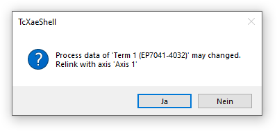

Ein Dialogfenster erscheint:
Auswahl der Regelgröße 2:
4. Mit „Ja“ bestätigen.
