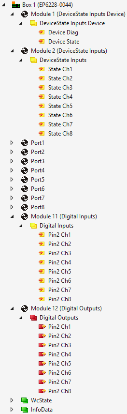

Prozessabbild
Prozessabbild 1:
Prozessabbild 2: Module 1
Diagnose.
Siehe Kapitel Weitere Fehlerdiagnose.
Prozessabbild 3: Module 2
Statusbytes der IO-Link Ports.
Siehe Kapitel Status der IO-Link Ports.
Prozessabbild 4: Port 1 1)
Prozessdaten des IO-Link Device an X01
Prozessabbild 5: Port 2 1)
Prozessdaten des IO-Link Device an X02
Prozessabbild 6: Port 3 1)
Prozessdaten des IO-Link Device an X03
Prozessabbild 7: Port 4 1)
Prozessdaten des IO-Link Device an X04
Prozessabbild 8: Port 5 1)
Prozessdaten des IO-Link Device an X05
Prozessabbild 9: Port 6 1)
Prozessdaten des IO-Link Device an X06
Prozessabbild 10: Port 7 1)
Prozessdaten des IO-Link Device an X07
Prozessabbild 11: Port 8 1)
Prozessdaten des IO-Link Device an X08
Prozessabbild 12: Module 11
Digital-Eingänge.
Prozessabbild 13: Module 12
Digital-Ausgänge.
1) Die Module „Port 1“ bis „Port 8“ sind nur in den Prozessdaten vorhanden, wenn die entsprechenden IO-Link Ports konfiguriert wurden.
