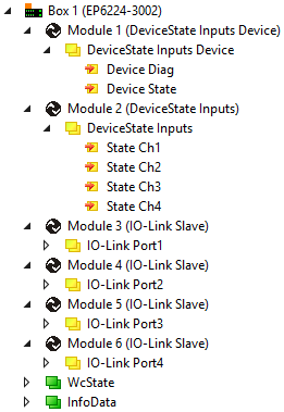

Prozessabbild
Prozessabbild 1:
Prozessabbild 2: Module 1
Diagnose.
Siehe Kapitel Weitere Fehlerdiagnose.
Prozessabbild 3: Module 2
Status-Variablen der IO-Link Ports
Prozessabbild 4: Module 3 1)
Prozessdaten des IO-Link Device an Port X01
Prozessabbild 5: Module 4 1)
Prozessdaten des IO-Link Device an Port X02
Prozessabbild 6: Module 5 1)
Prozessdaten des IO-Link Device an Port X03
Prozessabbild 7: Module 6 1)
Prozessdaten des IO-Link Device an Port X04
Prozessabbild 8: Module 7
Digitale Eingänge.
1) Die Module „Module 3“ bis „Module 6“ sind nur in den Prozessdaten vorhanden, wenn die entsprechenden IO-Link Ports konfiguriert wurden.
