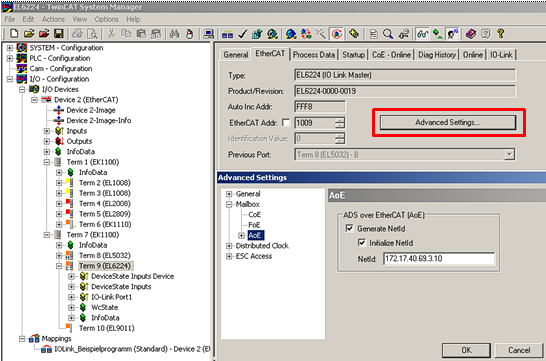

AoE-NetID
Die EP622x erhalten zur Kommunikation mit dem IO-Link Masterteil eine eigene AoE-NetID. Diese wird vom Konfigurationstool vergeben (Abb. Vergabe AoE-NetID).
NetID unter EP622x -> „EtherCAT“-> „Advanced Settings“ -> „Mailbox“ -> “AoE“
ADS 1:Abb.41: Vergabe AoE-NetID
