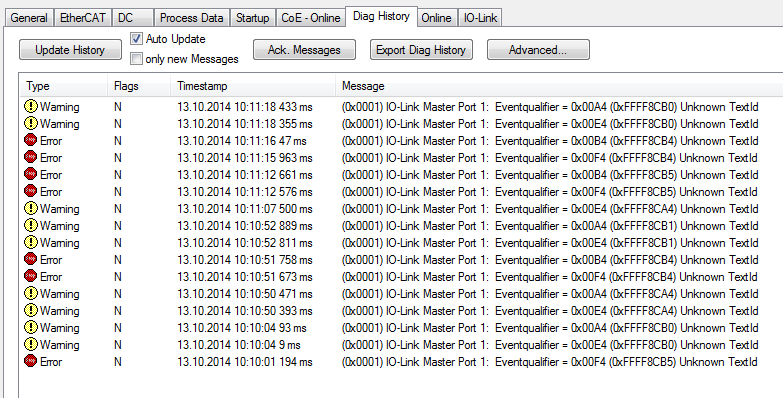

Abb.41: Karteireiter DiagHistoryDie auftretenden Ereignisse werden nach Typ (Information, Warnung, Fehler), Flag, Auftreten des Ereignisses (Zeitstempel) und Nachricht (Port-Nummer & Eventcode) aufgegliedert.
Die Bedeutung der einzelnen Meldungen ist der Herstellerdokumentation zu entnehmen. Anhand der Portnummer kann das IO-Link Device direkt zugeordnet werden. Eine Verwaltung der eintreffenden Ereignisse kann über die verschiedenen Buttons erfolgen.
- Update History: ist das Feld "Auto Update" nicht ausgewählt, so können über den Button "Update History" die aktuellen Ereignisse angezeigt werden
- Auto Update: ist das Feld ausgewählt, so wird die Liste der auftretenden Ereignisse automatisch aktualisiert
- Only new Messages: ist das Feld ausgewählt, so werden nur die Meldungen angezeigt, die noch nicht bestätigt wurden
- Ack. Messages: ein auftretendes Ereignis wird über das Bit Device Diag gemeldet. Eine Bestätigung der Meldung setzt das Bit wider auf 0.
- Export Diag History: die aufgetretenen Ereignisse können als "txt"- Datei exportiert und somit archiviert werden.
- Advanced: dieses Feld hat zurzeit (3 Qu./2015) noch keine Funktion.
