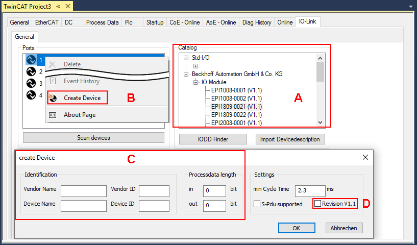

4. Manuelles Einfügen über Create Device
Dieser Teil der Dokumentation beschreibt die manuelle Konfiguration des IO-Link Devices in TwinCAT.
Das manuelle Einfügen des IO-Link Devices sollte nur durchgeführt werden, wenn die IODD vom Hersteller und das IO-Link Device nicht vorliegen. Durch das Abspeichern des Projektes werden die Einstellungen der einzelnen Ports gespeichert. Die angelegten Devices werden nicht im Feld „Catalog“ (s. folgende Abb. (A)) hinterlegt. Zum manuellen Einfügen der IO-Link Devices über „Create Device“ gehen Sie folgt vor:
1. Die IODD des IO-Link Devices liegt bereits vor:
Wählen Sie das entsprechende Device aus dem, nach dem Hersteller sortierten, Feld „Catalog“ (s. folgende Abb. (A)).
2. Es liegt keine IODD vor:
Fügen Sie das Device manuell über „Create Device“ hinzu. Diese Daten werden nicht im Feld „Catalog“ gespeichert und müssen für jeden Port manuell eingegeben werden.
3. Öffnen Sie mit einem Rechtsklick auf den Port das Kontextmenü (s. folgende Abb. (B)) und wählen „Create Device“ aus.
4. Legen Sie im „Create Device“ Dialog ein IO-Link Device mit den Basis-Kommunikationsparametern an.
Pflichtfelder sind hierbei: Vendor ID, Device ID, und Prozessdatenlänge, s. folgende Abb. (C). Die Werte VendorID und DeviceID können sowohl als hexadezimalzahl (Eingabeformat: 0xnnnn) als auch Dezimalzahl (nnnn) eingegeben werden.
Die einzutragenden Kommunikationsparameter entnehmen Sie den Informationen, die vom Device-Hersteller zur Verfügung gestellt werden.
5. Handelt es sich um ein IO-Link Device der Version 1.1, so wird durch die Auswahl des Feldes „Revision 1.1“ (s. folgende Abb. (D)) der Parameterserver aktiviert.
6. Aktivieren Sie die IO-Link Konfiguration, damit die Änderungen wirksam werden.
4. Manuelles Einfügen über Create Device 1:Abb.21: Manuelles Anlegen eines IO-Link Devices über den "Create Device" Dialog (C)
4. Manuelles Einfügen über Create Device 2:
IODD einlesen
Auch beim manuellen Anlegen und Scannen sollte immer die IODD zusätzlich eingelesen werden, um weitere sensorspezifische Informationen angezeigt zu bekommen.
7. In den Settings der IO-Link Geräte können weitere Einstellungen vorgenommen werden wie in Kapitel Settings der IO-Link Devices beschrieben.
