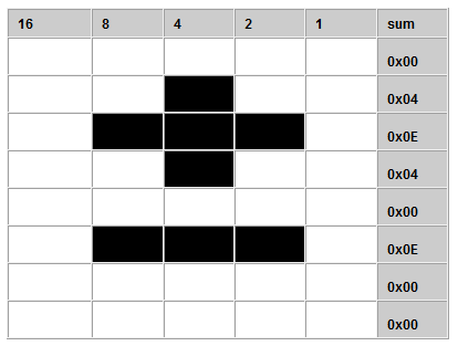

Der Zeichensatz enthält zwei benutzerdefinierte Zeichen. Jedes Zeichen besteht aus einer 5x8 Pixel großen Matrix. Jede der acht Zeilen wird zu einem Byte zusammengefasst und anschließend in den Objekten 0x8008:1C bzw. 0x8008:1D abgelegt.
Der Standard-Zeichensatz nutzt nur 7 der 8 Zeilen. Die untere Zeile ist für die die Verwendung eines Unterstrich-Cursors reserviert. Sie sollte nur genutzt werden, wenn der Cursor nicht verwendet wird.
Dem ersten Sonderzeichen (0x8008:1C) ist der ASCII-Code 0x01 zugeordnet. Dem zweiten der Code 0x02.
Sonderzeichen 1:
Benutzerdefiniertes Zeichen in 5 x 8 Matrix

00 04 0E 04 00 0E 00 00
