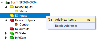

Inbetriebnahme: das zyklische Prozessabbild muss bei Inputs und Outputs gleich angelegt werden, max. 1280 Bytes. Erzeugung durch Rechtsklick auf „IO Inputs“ bzw. „IO Outputs“.
Werden Input und Output unterschiedlich groß angelegt, scheitert der Box-Start: „PREOP to SAFEOP failed“.
Werden mehr als 1280 Byte angelegt, scheitert der Box-Start mit „Invalid SM In/Out Cfg“.

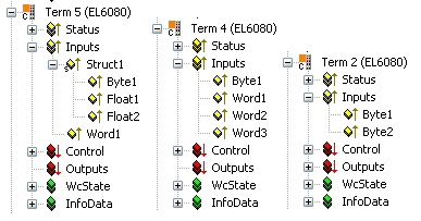

![]() | Einschränkung bis einschließlich TwinCAT 2.10 Der Aufbau der Input/Output-Daten unterliegt bis TwinCAT 2.10, build 1330 folgender Einschränkung: alle definierten Variablen müssen sich aus n*Byte zusammensetzen, einzelne Bits bzw. solcherart zusammengesetzte Strukturen sind nicht zulässig. Werden solche Daten definiert, erreicht die EP6080-0000 den OP-State, durch Working Counter = 1 meldet sie jedoch Fehler. Beispiele für zulässige Konfigurationen: Beispiel für eine unzulässige Konfiguration: |
