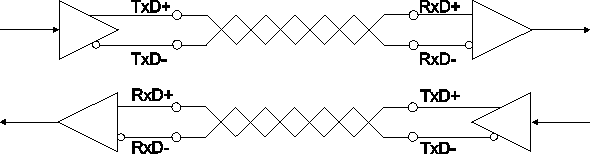

RS422: 4-Draht-Punkt-zu-Punkt-Verbindung zu einem RS422-Gerät
Direkte Verbindung zu einem RS422-Endgerät, Vollduplex-Datenübertragung.
Im RS422 Modus können Daten vollduplex übertragen werden. Es können nur Punkt-zu-Punkt Verbindungen hergestellt werden.
