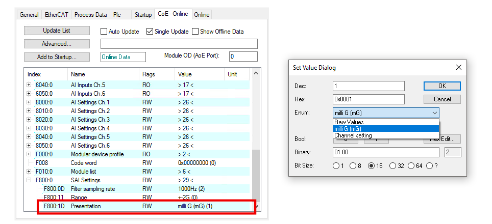

Skalierung der Messwerte
In der Werkseinstellung werden die Messwerte auf 1 mg / LSB skaliert. Sie können die Skalierung der Messwerte im CoE-Parameter F800:1D „Presentation“ einstellen.
Skalierung der Messwerte 1:
Die folgenden Optionen stehen zur Auswahl:
Option
„Raw Values“
Die Messwerte aller Beschleunigungsachsen werden ohne Skalierung als unverarbeitete Rohwerte der Beschleunigungssensoren ausgegeben.
Die Auflösung der Rohwerte ist nicht höher als die Auflösung der Messwerte in mg. Siehe Diagramm unten.
„milli G (mG)“
(default)
Die Messwerte aller Beschleunigungsachsen werden auf 1 mg / LSB skaliert.
„Channel setting“
Mit dieser Option können Sie die Skalierung der Messwerte für jede Achse individuell einstellen. Stellen Sie die gewünschte Skalierung in den CoE-Parametern 0x80n0:1A ein.
