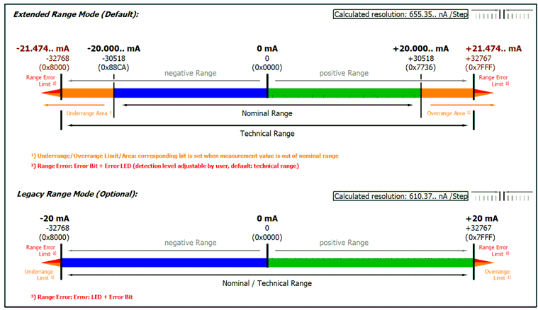

Um zu Inbetriebnahme- und Diagnosezwecken geringfügig über den nominellen Messbereichsendwert (MBEnom) von z.B. 20 mA hinaus messen zu können, ist der optionale Extended Range „107%“ in Beckhoff Analog-Kanälen eingeführt worden (Unterstützung geräteabhängig). Dann misst der Kanal faktisch bis zu einem festgelegten technischen Messbereichsendwert MBEtechn der etwas höher ist als der nominelle Messbereichsendwert MBEnom.
Die Definition für 16 bit lautet wie folgt:
Abb.29: Definierte Auflösung, 16 BitEinstellung:

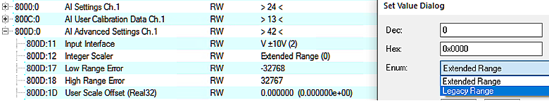

- Index 80nD:12 = Extended Range Range (default Einstellung)
Der Kanal misst bis zum technischen Messbereich, dies sind ca. 107% vom nom. Messbereich.

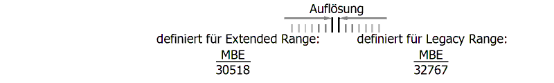

Für den Extended Range ist bei 16 Bit SINT-PDO (16 Bit + Vorzeichen) als nom. MBE = 100% der PDO-Wert ±30518 (0x7736) festgelegt worden. Dementsprechend reicht der darstellbare Messbereich nun bis 0x7FFF = 32767 ~ 107,37% vom nominellen Messbereich. - Index 80nD:12 = Legacy Range
Der Kanal misst bis 100% des nominellen Messbereichs.
Dementsprechend sind 0x7FFF = 32767 als 100% des nominellen MBE zu interpretieren.
Abb.30: Einstellung Index 80nD:12, Legacy Range, Extended RangeJe nach Interface bedeutet dies dann für die Umrechnung SINT16 -> Real32 in der Steuerung (wenn die Over-/Underrange PDO auf Standard-Einstellung stehen):
Messbereich ±20 mA (Bipolar)

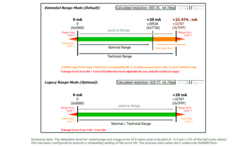

Abb.31: Messbereich ±20 mA (Bipolar)Messbereich 0…20 mA (Stromschleife)

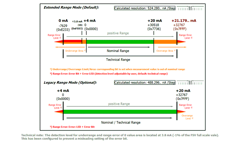

Abb.32: Messbereich 0…20 mA (Stromschleife)Messbereich 4…20 mA (Stromschleife)

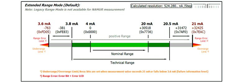

Abb.33: Messbereich 4…20 mA (Stromschleife)Messbereich 4…20 mA, NAMUR NE43 (Stromschleife)
Abb.34: Messbereich 4…20 mA, NAMUR NE43 (Stromschleife)
