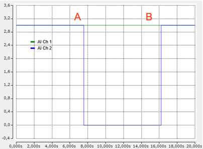

Abb.27: Beispiel: An Ch1+2 einer EL4374 sind elektrisch zugleich 3 V angeschlossen, Filter1 = IIR8Bei (A) wird auf Kanal 2 Control.Tare = 1 gesetzt (und das Bit daraufhin wieder zurückgenommen), der Tara‑Wert wird im CoE angezeigt:
Abb.28: Tare ValueDer Messwert geht erwartungsgemäß auf ~0.
Bei (B) wird Tara per Command wieder gelöscht. Kanal 1 läuft zum Vergleich ohne Tara mit.
