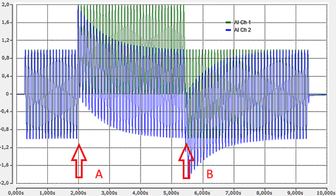

Beispiel: Mit Signalgenerator wird ein Sinus 10 Hz, ±1 V auf Ch1 + Ch2 einer EL4374 zugleich gegeben.
Einstellung: Ch1 ohne Filterbehandlung, Ch2 mit Filter 2 Settings = „HP 1 Hz“. Bei (A) wird ein elektrischer Offset von +1 V zugegeben, der Filter eliminiert diesen innerhalb ca. 3 sek. Bei (B) wird der elektrische Offset wieder entfernt.
Abb.13: Beispiel Signalgenerator, Sinus Ch.1 + 2![]() | Auswirkung schneller Temperaturänderungen auf den Filter An diesem Hochpassfilter ist Firm- und Hardware beteiligt. Durch eine Regelung wird der DC‑Anteil im Ausgangssignal kompensiert. Da Hardware beteiligt ist, besitzt das Filter einen geringfügigen Temperaturkoeffizienten, d. h. schnelle Temperaturänderungen können zu Offsetverschiebungen im Ausgangssignal führen. In diesem Fall muss das Hochpassfilter wieder einschwingen, was insbesondere bei kleinen Grenzfrequenzen eine relativ große Zeitspanne in Anspruch nehmen kann. Ein dauerhafter Betrieb bei möglichst konstanter Umgebungstemperatur ist also vorteilhaft. |
