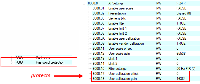

Passwortschutz für Anwenderdaten
Einige Anwenderdaten sind durch ein zusätzliches Passwort, das in CoE 0xF009 einzutragen ist, vor unerwünschtem oder irrtümlichem Beschreiben geschützt:
- CoE-Schreibzugriffe durch den Anwender, PLC- oder Startup-Einträge im Single- oder CompleteAccess-Zugriff
- Überschreiben der Werte durch RestoreDefaultParameter Zugriff auf 0x80n0 (bzw. 0x80nD, falls vorhanden)
Abb.12: Passwortschutz für die 0x8000:17 und 0x8000:18 Einträge (Beispiel)Verwendung von CoE 0xF009
- Eintragen von 0x12345678 aktiviert den Passwortschutz → Objekt zeigt "1" (eingeschaltet) an
Geschützte Objekte können nun nicht mehr geändert werden, bei einem Schreibzugriff kommt keine Fehlermeldung! - Eintragen von 0x11223344 deaktiviert den Passwortschutz → Objekt zeigt "0" (ausgeschaltet) an
Der Passwortschutz greift bei folgenden AI-Einstellungen:
