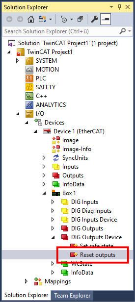

Ausgänge wieder aktivieren
Es gibt zwei Möglichkeiten, deaktivierte Ausgänge wieder zu aktivieren:
- Manuell: Geben Sie eine positive Flanke auf die Variable „Reset outputs“.
- Automatisch: Setzen Sie den Parameter F800:01 auf TRUE. Dann werden alle Ausgänge wieder aktiviert, sobald UP eingeschaltet wird.
Hinweis: F800:01 beeinflusst auch das Verhalten bei Kurzschluss.
