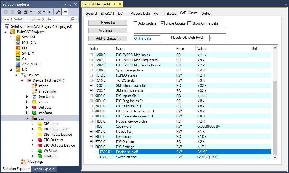

Verhalten bei Kurzschluss (nur EP281x)
Sie können das Verhalten der Ausgänge bei Kurzschluss im CoE-Objekt F800 „DO Settings“ einstellen.
F800:0 - DO Settings (Safe State Value)
Verhalten bei Kurzschluss (nur EP281x) 1:
F800:01 - Disable shut off (default: FALSE)
Wert
Bedeutung
FALSE
Bei Kurzschluss an einem Ausgang werden alle Ausgänge des Moduls abgeschaltet.
Diese Abschaltung kann über den Prozessdatenwert Reset Outputs aufgehoben werden.
TRUE
Bei Kurzschluss an einem Ausgang wird nur dieser Ausgang des Moduls abgeschaltet.
Nach Behebung des Kurzschlusses wird dieser Ausgang automatisch wieder frei geschaltet.
F800:11 - Switch off time (default: 0x03E8, 1000dez)
Hier können Sie eine Zeit in Millisekunden eingeben. In dieser Zeit überprüft das Modul durch Wiedereinschalten ob der Kurzschluss behoben wurde.
Default = 1000 ms (abhängig vom Modultyp und der internen Zykluszeit). Fehler werden erst nach dieser Zeit angezeigt.
