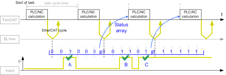

Ein Oversampling-Eingang liest innerhalb der vorgegebenen (konfigurierbaren) Zykluszeit den Status des Eingangs n-fach ein und speichert die Zustände in einem Array, das der Steuerung im Buszyklus übergeben wird. Das entsprechend feinere Zeitraster, der Mikrozyklus, erlaubt somit eine langsame Buszykluszeit bei trotzdem extrem feiner Abtastung.
Oversampling 1:
In dieser Abbildung werden im Vergleich zu der Standardabtastung auch die Pulse A und B erfasst. Über die bekannte Mikrozykluszeit kann aus dem resultierenden Datenstrom jeder einzelne Puls ermittelt werden. Allerdings wird mit jedem EtherCAT-Zyklus ein konstant hohes Datenvolumen übertragen, auch wenn am Eingang gar keine Flankenwechsel auftraten.
