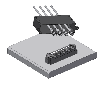

Schieben Sie die Anschlussleitungen für EtherCAT, Spannungsversorgung und die Sensoren/Aktoren durch die Öffnung des Schutzgehäuses.
BG2000 - Schutzgehäuse für EtherCAT Box 1:Abb.6: BG2000 - Anschlussleitungen durchschieben

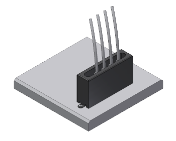

Schrauben Sie die Anschlussleitungen für EtherCAT, die Spannungsversorgung und die Sensoren/Aktoren an der EtherCAT Box fest. Verschließen Sie auch nicht benutzte Steckverbinder mit Schutzkappen!
BG2000 - Schutzgehäuse für EtherCAT Box 2:Abb.7: BG2000 - Anschlussleitungen festschrauben

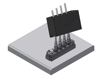

Montieren Sie das Schutzgehäuse über der EtherCAT Box.
BG2000 - Schutzgehäuse für EtherCAT Box 3:Abb.8: BG2000 - Schutzgehäuse montieren
