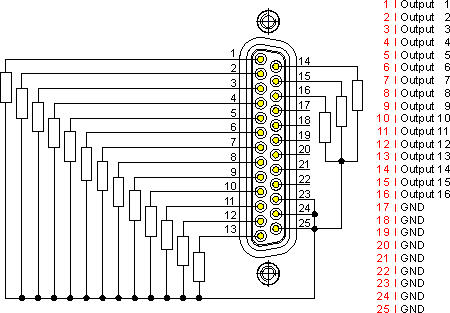

X1: Signalanschluss, Digitale Ausgänge, D-Sub 25
Das digitale Ausgangsmodul EM2042 schaltet die binären Steuersignale des Automatisierungsgerätes zur Prozessebene an die Aktoren weiter.
Die 16 Ausgänge liefern Lastströme bis 0,5 A, wobei der Gesamtstrom aller Ausgänge 4 A nicht überschreiten darf.
Der Signalanschluss erfolgt über eine 25-polige D-Sub-Buchse.
Die Ausgänge sind kurzschlussfest und verpolungsgeschützt.
