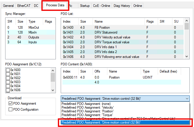

Inbetriebnahme mit einer 32-Bit-Steuerung eines Drittanbieters 2:
2. Das Predefined PDO AssignmentDrive motion control (32 Bit)“ aktivieren.
Inbetriebnahme mit einer 32-Bit-Steuerung eines Drittanbieters 3:
Die Prozessdaten für die Verwendung von Drive Motion Control sind aktiviert.
