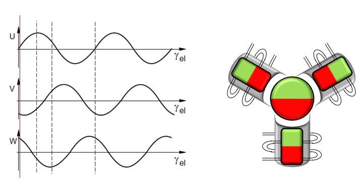

Der Servomotor ist ein elektrischer Motor. Zusammen mit einem Servoverstärker bildet der Servomotor einen Servoantrieb. Der Servomotor wird in einem geschlossenen Regelkreis positions-, moment- oder geschwindigkeitsgeregelt betrieben.
Die Klemmen ELM72xx unterstützen die Ansteuerung von permanenterregten Synchronmotoren. Diese bestehen aus 3 um 120° verschobenen Spulen und einen permanenterregten Rotor.
