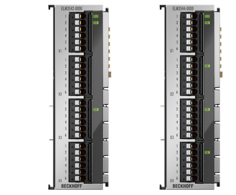

Abb.105: ELM3542-0000, ELM3544-00002- und 4-Kanal-Analog-Eingang, Messbrücke, Voll-/Halb-/Viertelbrücke, 24 Bit, 1 kSps
Die EtherCAT-Klemmen ELM3542 und ELM3544 der Economy‑Serie ELM3x4x sind ausgelegt für die Auswertung von Messbrücken in Voll-, Halb- und Viertelbrückenkonfiguration. Mit einer maximalen Datenrate von 1 kSps je Kanal sind sie optimal geeignet für die Erfassung von weniger dynamischen Vorgängen wie z. B. langsame Schwingungen und entsprechende Wiegevorgänge. Dafür messen sie rauscharm und temperaturstabil über die zul. Umgebungstemperatur. Die integrierte Brückenspeisung kann 1 bis 12 V liefern und ist, wie alle anderen Parameter, zur Laufzeit im CoE online einstellbar. Die ELM3542 verfügt darüber hinaus noch über eine Anschlussmöglichkeit für einen TEDS‑IC im Sensor je Kanal – so kann der DMS schon beim Anstecken elektronisch ausgelesen, erkannt und auch beschrieben werden. Ansonsten verfügen die ELM354x über alle schon aus der schnellen ELM350x‑Basis‑Serie bekannten Features wie interne schaltbare Ergänzungswiderstände und umfassende Sensor- und Funktionsdiagnose für industriellen 24/7‑Betrieb. Der 6‑polige Stecker (Push‑in) ist zu Wartungszwecken abnehmbar, ohne die einzelnen Adern zu lösen.
