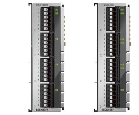

Die ELM3244-0000 und ELM3246-0000 messen Widerstände in mehreren Messbereichen bis 5 kΩ sehr präzise und eignen sich somit z. B. für kritische Temperaturmessungen mit hohen Anforderungen. Sie können den Widerstandswert direkt ausgeben oder lokal je nach eingestellter RTD-Kennlinie (z. B. Pt100/Pt1000) in eine abhängig vom Typ bis auf einige 10 mK genaue Temperatur transformieren. Die Beckhoff RTD-Messfähigkeit reicht somit von den einfachen EL320x über die genauen EL320x-0010 bis hin zu den ELM324x. Mit einer Samplingrate von 1 kSps sind sie Teil der Economyserie und eignen sich zur Beobachtung von eher langsamen Prozessen, die jedoch sehr genau verfolgt werden müssen.
- Die ELM3244-0000 besitzt vier Messkanäle, die ELM3246-0000 besitzt sechs Messkanäle.
- Diese Messtechnikklemme aus der ELM3xxx-Serie ermöglicht eine effiziente Realisierung von systemintegrierten, komplexen Datenerfassungssystemen (DAQ) mit hohen Anforderungen an Messgenauigkeit und Zeitsynchronisation.
- Die 6-polige Ausführung mit Push-in (ELM3244-0000/ ELM3246-0000) ist optimal für den industriellen Einsatz, in dem die Steckverbindung nur vereinzelt zu Wartungszwecken gelöst wird und viel mehr die schnelle Verdrahtung im Vordergrund steht.
