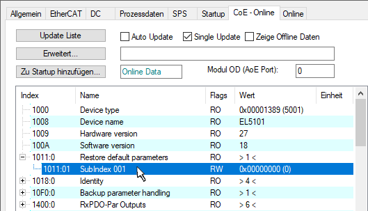

Manche EtherCAT-Geräte („Slaves“, „SubDevice“) speichern lokal persistent (stromausfallsicher) Parameter oder Daten. Um diese zurückzusetzen, kann per EtherCAT‑Master (z. B. TwinCAT) das CoE-Objekt Restore default parameters, Subindex 001 verwendet werden (s. Abb. Auswahl des PDO‚ Restore default parameters)
Wiederherstellen des Auslieferungszustandes 1:
Abb.289: Auswahl des PDO Restore default parameters

Durch Doppelklick auf SubIndex 001 gelangen Sie in den Set Value -Dialog.
