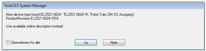

Online Description
Wird die EtherCAT Konfiguration online durch Scannen real vorhandener Teilnehmer erstellt (s. Kapitel Online Erstellung) und es liegt zu einem vorgefundenen Slave (ausgezeichnet durch Name und Revision) keine ESI-Beschreibung vor, fragt der System Manager, ob er die im Gerät vorliegende Beschreibung verwenden soll. Der System Manager benötigt in jedem Fall diese Information, um die zyklische und azyklische Kommunikation mit dem Slave richtig einstellen zu können.
Hinweise zur ESI-Gerätebeschreibung 3:Abb.299: Hinweisfenster OnlineDescription (TwinCAT 2)

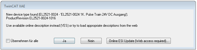

In TwinCAT 3 erscheint ein ähnliches Fenster, das auch das Web-Update anbietet:
Hinweise zur ESI-Gerätebeschreibung 4:Abb.300: Hinweisfenster OnlineDescription (TwinCAT 3)

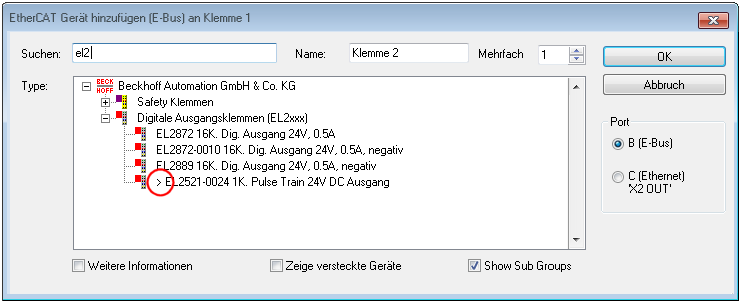

Soll daraufhin ein Slave manuell in die Konfiguration eingefügt werden, sind „online“ erstellte Slaves durch ein vorangestelltes „>“ Symbol in der Auswahlliste gekennzeichnet (siehe Abbildung Kennzeichnung einer online erfassten ESI am Beispiel EL2521).
Hinweise zur ESI-Gerätebeschreibung 6:Abb.302: Kennzeichnung einer online erfassten ESI am Beispiel EL2521

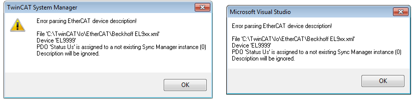

Liegt eine fehlerhafte ESI-Datei vor die vom System Manager nicht eingelesen werden kann, meldet dies der System Manager durch ein Hinweisfenster.
Hinweise zur ESI-Gerätebeschreibung 9:Abb.303: Hinweisfenster fehlerhafte ESI-Datei (links: TwinCAT 2; rechts: TwinCAT 3)
