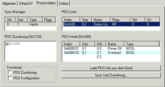

Prozessdaten
Der Karteireiter "Prozessdaten" der EL95xx im TwinCAT System Manager zeigt die PDO-Liste der EL95xx mit den dazugehörigen Eingangsobjekten. Die Breite im Prozessabbild beträgt 2 Bit.
Der Index 0x1A00 ("Status U0") beinhaltet die beiden boolschen Eingangsobjekte "Power OK" (0x6000:01) zur Kontrolle der Ausgangsspannung und "Overload" (0x6000:02) für die Überstromanzeige.
