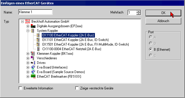

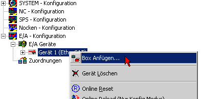

- Fügen Sie eine neue Box an (siehe Abb. Anfügen einer neuen Box (Gerät -> Rechte Maustaste -> Box anfügen…)). Im nachfolgenden Dialog wählen Sie z. B. einen System-Koppler EK1100, (siehe Abb. Auswahl eines System-Kopplers (z. B. EK1100)), bestätigen Sie mit OK.

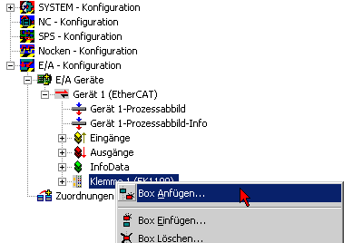

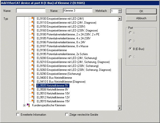

- Fügen Sie eine neue Box an (siehe Abb. Anfügen einer neuen Box (Gerät -> Rechte Maustaste -> Box anfügen…)). Im nachfolgenden Dialog wählen Sie die EL95xx, (siehe Abb. Auswahl der Klemme z. B. EL9505), bestätigen Sie mit OK.
- Die Klemme ist im TwinCAT Baum eingefügt (siehe Abb. Klemme im TwinCAT Baum).
